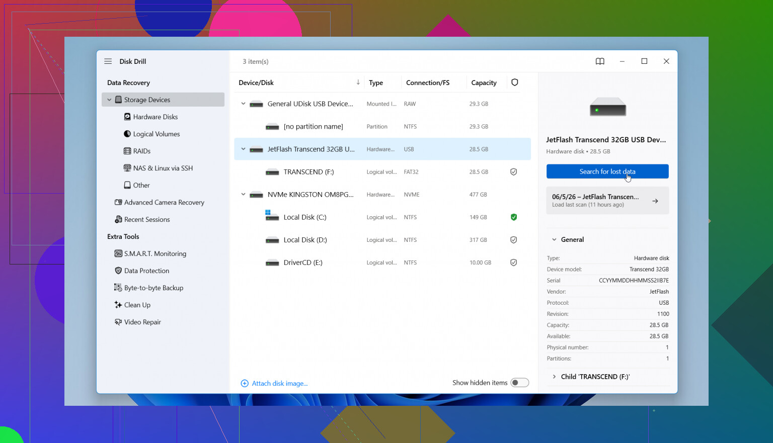

  1. Installera Disk Drill på din huvudenhet eller en annan frisk disk, inte på den skadade USB-enheten.
  2. Anslut USB-enheten.
  3. Öppna Disk Drill och välj USB-enheten i enhetslistan.
  4. Starta skanningen och låt den bli klar. Avbryt den inte i förtid om enheten fortfarande svarar.
  5. Förhandsgranska det som hittas så att du vet att filerna är intakta.
  6. Återställ allt till en annan enhet.

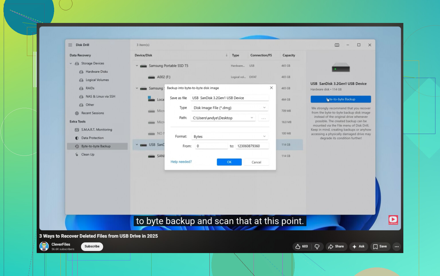

Om filerna betyder mycket, familjefoton, arbetsdokument, skattegrejer, skulle jag först skapa en byte-för-byte-säkerhetskopia som avbild inne i Disk Drill och sedan skanna avbilden i stället för att belasta originalenheten om och om igen. Säkrare om USB-enheten verkar instabil eller fortsätter att kopplas från.

  2. Skapa först en avbild av hela USB-minnet, om enheten förblir ansluten tillräckligt länge.
  3. Skanna avbilden, inte minnet.
