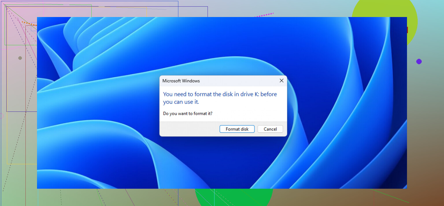

BITTE!! Helfen Sie mir, Dateien von einem USB-Laufwerk wiederherzustellen, das formatiert werden muss
Mein USB-Stick zeigt plötzlich an, dass er formatiert werden muss, bevor ich ihn verwenden kann. Darauf befinden sich jedoch wichtige Dateien, die ich nicht verlieren darf. Wie kann ich die Daten sicher wiederherstellen, ohne den Stick zu formatieren oder etwas zu überschreiben?
Formatieren Sie den USB-Stick noch nicht. Diese Windows-Meldung bedeutet normalerweise, dass das Dateisystem beschädigt oder nicht lesbar ist, und nicht, dass alle Fotos, Dokumente und Videos verschwunden sind. Das ist mir schon mehrmals passiert, häufig nachdem ein Laufwerk die Stromversorgung verloren hatte oder während des Betriebs abgezogen wurde.
Am sichersten ist es, zuerst die Dateien wiederherzustellen und das Laufwerk erst danach zu formatieren. Wenn Sie es jetzt formatieren, können Informationen des Dateisystems überschrieben werden, was die Wiederherstellung erschwert.

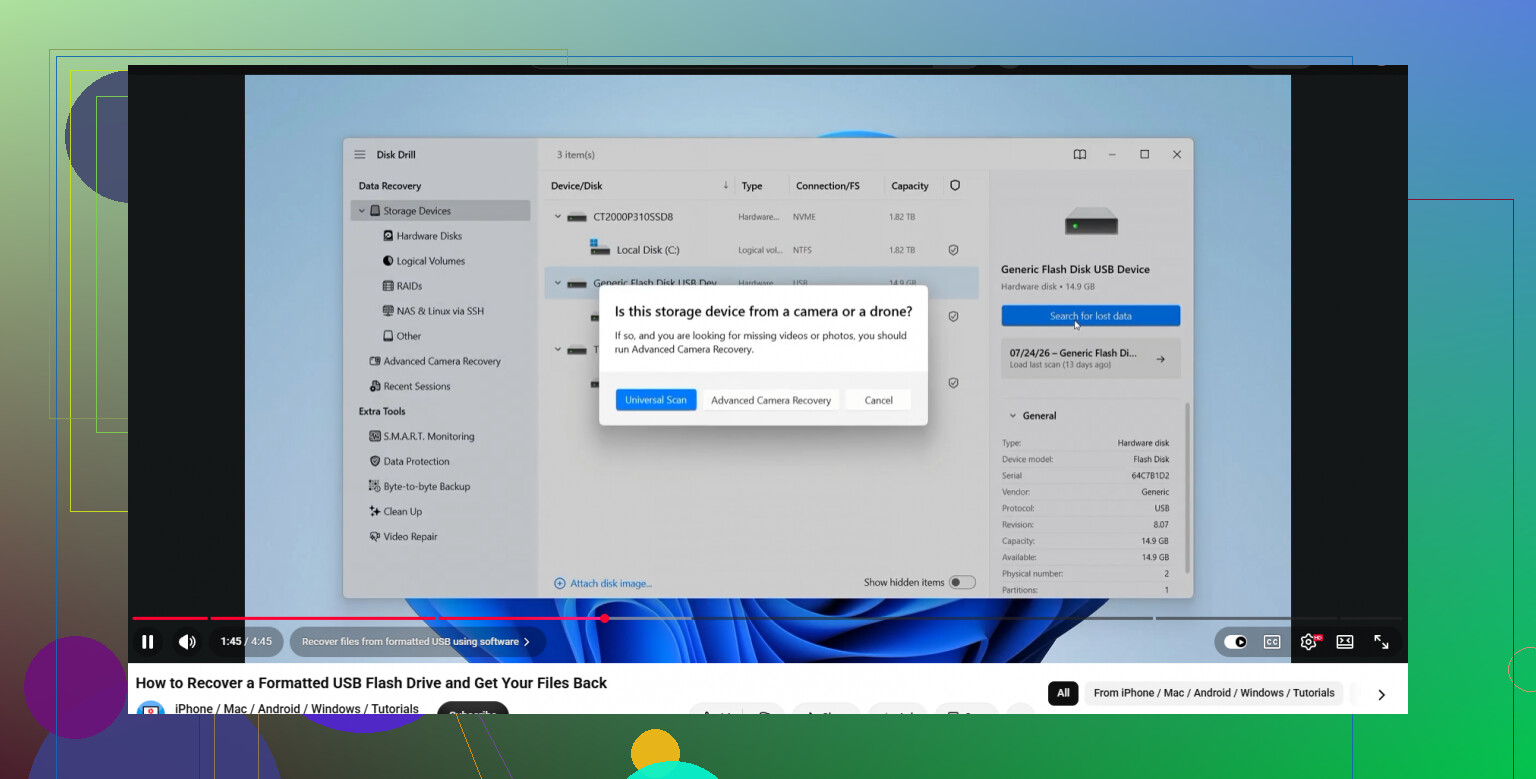

Ich verwende dafür Disk Drill. Vor dem Scan würde ich mit der integrierten Sicherungsfunktion eine Byte-für-Byte-Sicherung des USB-Sticks erstellen. Eine Formatierungswarnung kann mitunter auf fehlerhafte Blöcke oder einen Hardwaredefekt hindeuten. Wiederholte Scans des physischen Laufwerks können es daher zusätzlich belasten. Sobald das Abbild erstellt wurde, verwenden Sie „Datenträgerabbild einbinden“ und scannen stattdessen diese Kopie.
Wählen Sie den USB-Stick oder das eingebundene Datenträgerabbild aus und klicken Sie dann auf „Nach verlorenen Daten suchen“. Lassen Sie den universellen Scan nach Möglichkeit vollständig durchlaufen. Er sucht nach Dateisignaturen, anstatt sich ausschließlich auf das beschädigte Dateisystem zu verlassen. Dadurch kann er Dateien selbst dann finden, wenn das Laufwerk als RAW oder beschädigt angezeigt wird. Er unterstützt rund 400 Dateitypen, darunter gängige Foto-, Dokument- und Videoformate.
Sie können auch auf „Gefundene Elemente prüfen“ klicken, bevor der Scan abgeschlossen ist. Die Ergebnisse werden in Kategorien wie Bilder und Dokumente gruppiert. Verwenden Sie das Augensymbol, um wichtige Dateien in der Vorschau anzuzeigen. Wenn sich ein Foto oder Dokument in der Vorschau korrekt öffnen lässt, ist das ein gutes Zeichen dafür, dass die wiederhergestellte Kopie verwendbar sein wird.
Wählen Sie die benötigten Dateien aus und klicken Sie auf „Wiederherstellen“. Speichern Sie alles auf einem anderen Gerät, beispielsweise auf dem internen Laufwerk Ihres Computers. Stellen Sie die Dateien nicht auf dem beschädigten USB-Stick wieder her, da dadurch andere Daten überschrieben werden können, die Sie noch retten möchten.
Nachdem Sie sich vergewissert haben, dass die wiederhergestellten Dateien sicher auf Ihrem Computer gespeichert sind, können Sie den USB-Stick formatieren und erneut mit exFAT oder NTFS einrichten. Dieser Ansatz – zuerst wiederherstellen, dann formatieren – dauert zwar etwas länger, bietet Ihnen jedoch eine deutlich bessere Chance, Ihre Daten zurückzubekommen, bevor Änderungen am Laufwerk vorgenommen werden.

Widerstehe der Versuchung, auf „Scannen und reparieren“ zu klicken, wenn Windows dich ein zweites Mal mit diesem Popup nervt. Diese kleine Aufforderung ist keine Reparatur; sie führt dieselbe Logik wie CHKDSK aus und kann die Dateitabelle neu schreiben, bevor du irgendetwas gesichert hast.
Bevor jemand ein Abbild des Laufwerks erstellt, probiere erst die langweiligen Dinge aus. Einen anderen USB-Anschluss, direkt an der Rückseite des Desktop-PCs, ohne Hub und ohne Verlängerungskabel. Unzuverlässige Formatierungsaufforderungen können manchmal eher von einem defekten Anschluss oder einem fast kaputten Kabel als vom USB-Stick selbst verursacht werden. Wenn das Volume an einem anderen Anschluss plötzlich problemlos eingebunden wird, kopiere deine Dateien sofort herunter und freue dich erst, wenn sie sich auch öffnen lassen.
