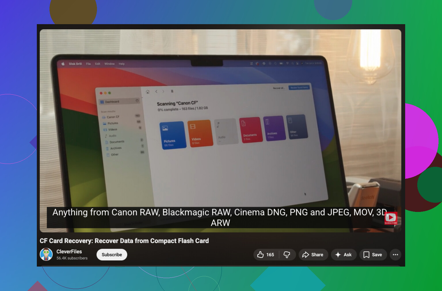

その場合、私は復旧ソフトに進みます。Disk Drill は、CFカードで使われる選択肢のひとつで、特にFAT32やexFATでよく使われます。写真、動画ファイル、RAWファイルを含む一般的なカメラ形式を見つけやすい傾向があります。プレビュー機能は思っている以上に重要で、保存する前に何が無事そうかを素早く確認できます。

  4. アプリでCFカードを選び、スキャンを実行する。
  5. 見つかったファイルを確認し、重要なものをプレビューする。
  6. ファイルはパソコンまたは外付けドライブに復旧する。
