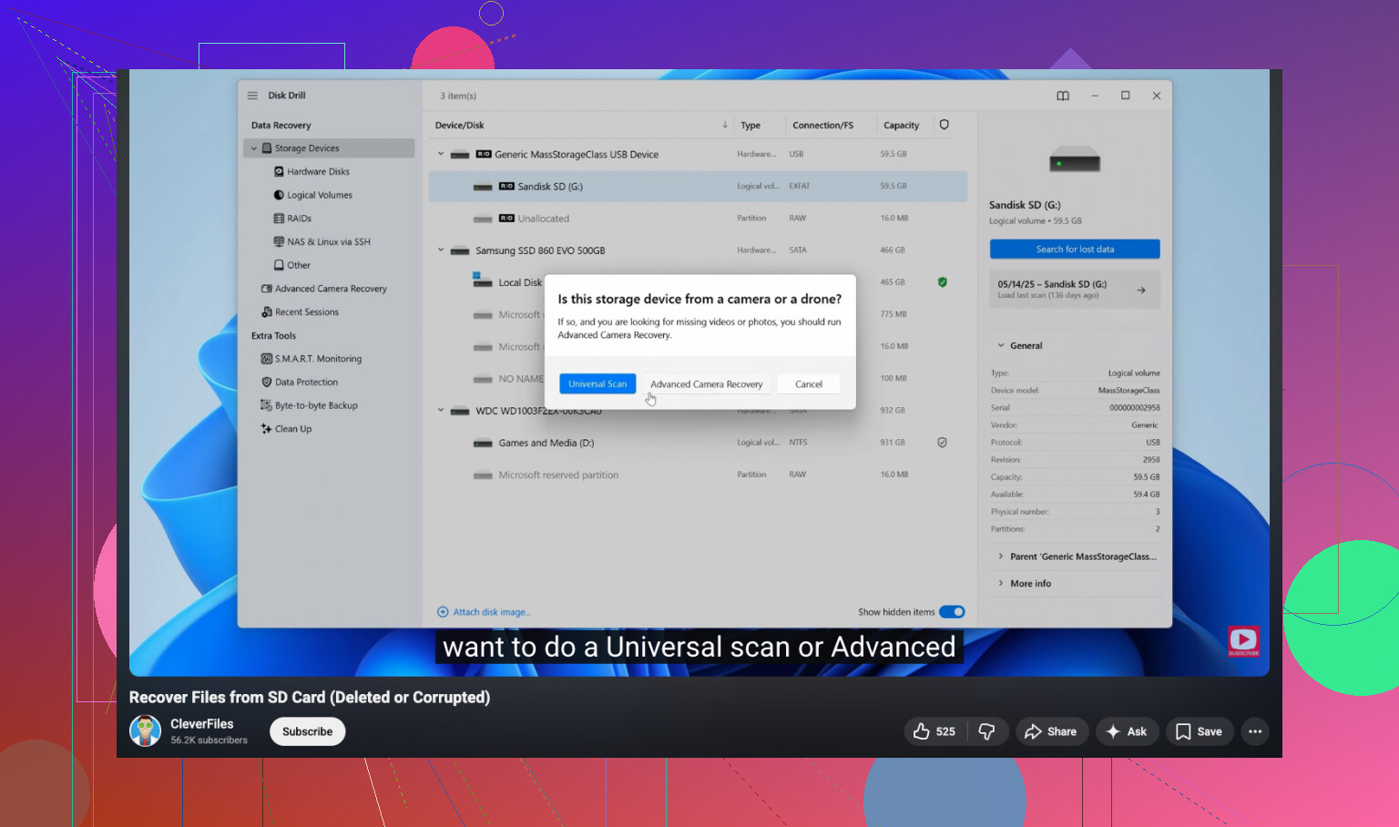

Dopo averne provati parecchi nel tempo, io inizierei con Disk Drill. Sulle schede SD, tende a trovare più cose rispetto agli strumenti economici di base. La funzione di anteprima conta più di quanto la gente pensi. Ti permette di controllare se le foto si aprono e se i clip sembrano intatti prima di salvare qualsiasi cosa.
Questa parte conta se i file eliminati sono video di una GoPro, Canon, drone DJI o attrezzatura simile. Questi dispositivi spesso scrivono i video a blocchi. Alcune app di recupero trovano i blocchi ma non riescono a ricostruirli in un file riproducibile. Disk Drill ha una modalità Advanced Camera Recovery pensata proprio per questo casino. Su Windows, il livello gratuito recupera fino a 100 MB, quindi puoi provarlo prima e vedere se la tua scheda è ancora recuperabile.

Disk Drill è una scelta valida qui perché gestisce bene i formati fotografici e mantiene il processo semplice. Lo userei invece degli strumenti da riga di comando, a meno che tu non ami soffrire.

Se non c’è nulla, allora sì, recupera dalla scheda o meglio ancora da una sua immagine. Non sono del tutto d’accordo con l’idea che tutti debbano iniziare con il flusso di lavoro più estremo. Se la scheda è stabile e leggibile, Disk Drill è probabilmente il primo tentativo più semplice su Windows 11 perché puoi filtrare per tipo di file e vedere in anteprima cosa è reale prima di ripristinare. Questo fa risparmiare un sacco di tempo rispetto a scavare in un mucchio caotico.

Per quanto riguarda il software, @cazadordeestrellas, @waldgeist e @mikeappsreviewer hanno spiegato bene il percorso abituale. Disk Drill è probabilmente l opzione più semplice su Windows se vuoi anteprime e supporto per i formati fotografici comuni e RAW.
Pro di Disk Drill:
  • interfaccia semplice
  • anteprime prima del recupero
  • buon supporto per foto/RAW
  • può analizzare immagini della scheda
Contro:
  • il limite di recupero gratuito su Windows è ridotto
  • le scansioni approfondite possono richiedere un po di tempo
  • i risultati possono comunque diventare confusi se i metadati sono danneggiati
Se Disk Drill trova i nomi dei file ma le anteprime non funzionano, di solito questo indica sovrascrittura o corruzione, non un cattivo software di recupero. Recupera prima i file validi più grandi sul PC, poi verificali prima di procedere oltre.
