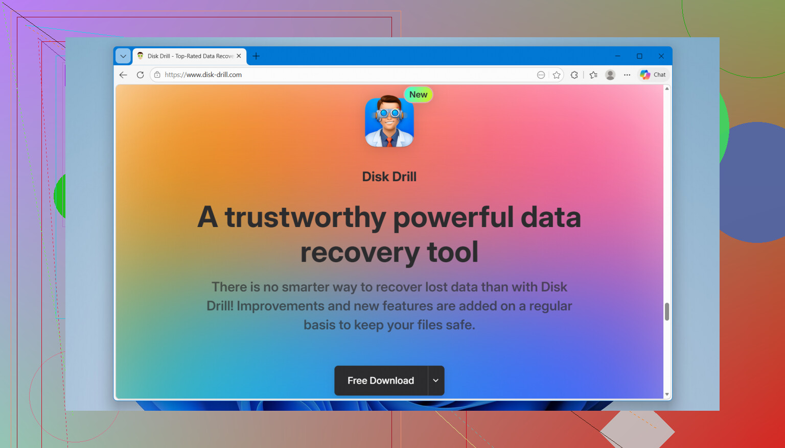

J’ai essayé quelques outils après avoir supprimé des cartes, formaté par accident, et un cas étrange où un lot de fichiers CR3 a disparu après un transfert. Disk Drill m’a donné les meilleurs résultats. Il a retrouvé des fichiers RAW Canon comme les CR2 et CR3, ainsi que des JPEG et des vidéos, sans trop de complications. La partie aperçu compte plus qu’on ne le pense. Elle permet de voir si le fichier est intact avant de l’enregistrer. Sous Windows, il y a aussi une petite récupération gratuite, ce qui aide quand vous avez seulement besoin de confirmer que la carte est récupérable.

  4. Exécutez un logiciel de récupération. Disk Drill est un bon choix pour les fichiers Canon JPG, CR2, CR3 et MP4 supprimés.

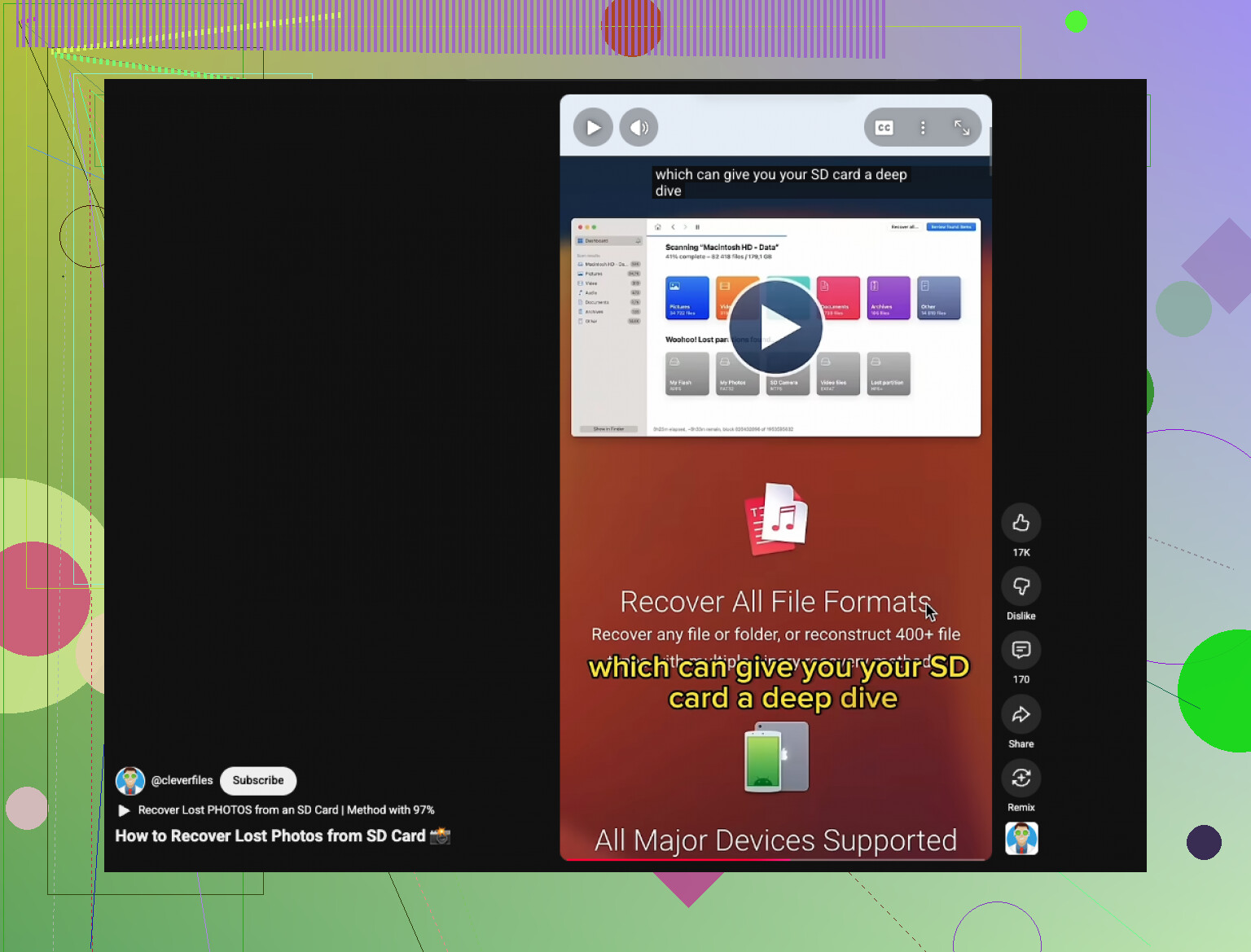

Aussi, ce petit guide est correct si vous voulez un aperçu visuel rapide :
regardez comment récupérer des photos supprimées d’une carte SD

Côté logiciel, oui, Disk Drill est l’une des meilleures options pour la récupération de photos sur carte SD Canon, surtout pour les fichiers CR2/CR3 + JPG. L’aperçu et le regroupement des fichiers sont ce qui le rend utile, pas seulement le scan lui-même. C’est plus important que beaucoup de gens ne le pensent.

Pour Disk Drill, les points positifs :
  • très bon avec les JPG, CR2, CR3, MP4 de Canon
  • les aperçus aident à distinguer les vraies récupérations des fichiers inutilisables
  • filtrage plus simple que chez beaucoup de concurrents
Les points négatifs :
  • peut renvoyer beaucoup d’anciens fichiers supprimés encombrants
  • les scans plus approfondis peuvent prendre du temps
  • les meilleures fonctions ne sont pas entièrement gratuites sur toutes les plateformes
