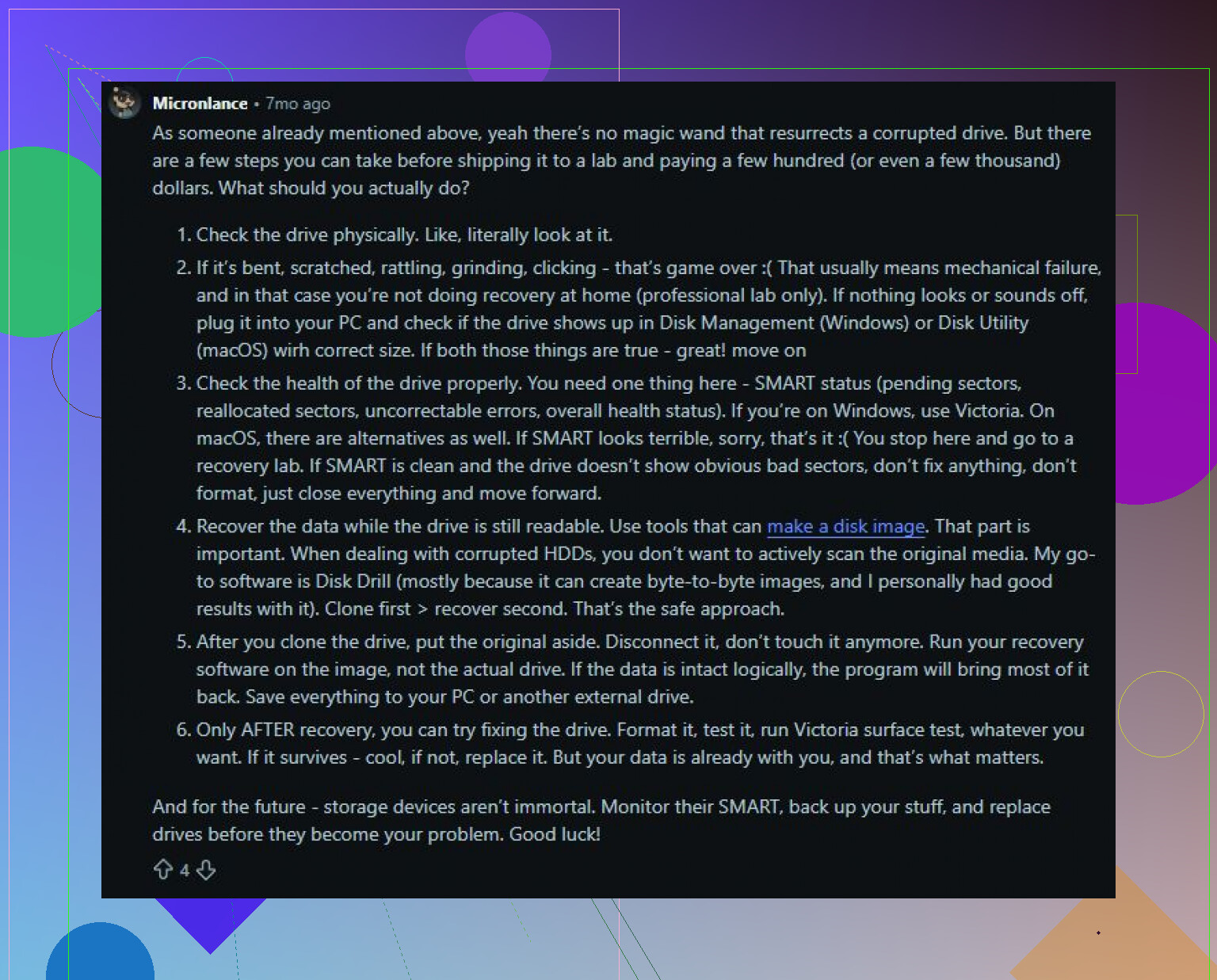

Uma ordem prática que eu usaria:
  1. Verifique se o disco está se comportando mal fisicamente. Leituras lentas, cliques, desconexões, alertas SMART estranhos ou erros de E/S significam que você deve parar de navegar pelas pastas.
  2. Consiga outra unidade com espaço suficiente. Você precisa de um lugar seguro para uma imagem ou para os arquivos recuperados.
  3. Se a unidade parecer instável, crie a imagem dela primeiro.
  4. Analise a imagem, não o original, sempre que possível.
  5. Recupere primeiro apenas os arquivos importantes. Não desperdice a vida útil restante da unidade tentando salvar instaladores antigos e pastas de cache.
  6. Depois que os arquivos estiverem seguros, aí sim execute o CHKDSK, reconstrua partições ou formate o disco.
Há um caso específico que as pessoas esquecem: criptografia. Se a unidade usava BitLocker ou veio de outra instalação do Windows com pastas criptografadas, certifique-se de que você tem a chave de recuperação ou as credenciais antigas do usuário antes de começar a fazer qualquer coisa destrutiva. As ferramentas de recuperação de arquivos podem encontrar os dados, mas dados criptografados sem a chave continuam sendo inúteis.
Outra observação pequena: tente um cabo USB diferente ou outro gabinete, mas não confunda isso com “reparo”. Uma ponte USB com defeito pode fazer uma unidade perfeitamente boa parecer corrompida. Se for uma unidade SATA removível dentro de um gabinete externo barato, conectar a unidade sem o gabinete por meio de outro adaptador às vezes pode torná-la legível novamente. Mas, se a unidade sem o gabinete ainda apresentar erros de leitura, trate-a como um disco com falha.
Depois de recuperar seus arquivos, eu não confiaria nessa unidade para nada importante. Mesmo que o CHKDSK faça com que ela pareça normal novamente, corrupção mais erros de leitura já são motivo suficiente para aposentá-la ou usá-la apenas para dados descartáveis após uma limpeza completa e teste de diagnóstico. O conserto é a parte barata. O erro é tentar consertar antes de copiar os dados para algum lugar seguro.
