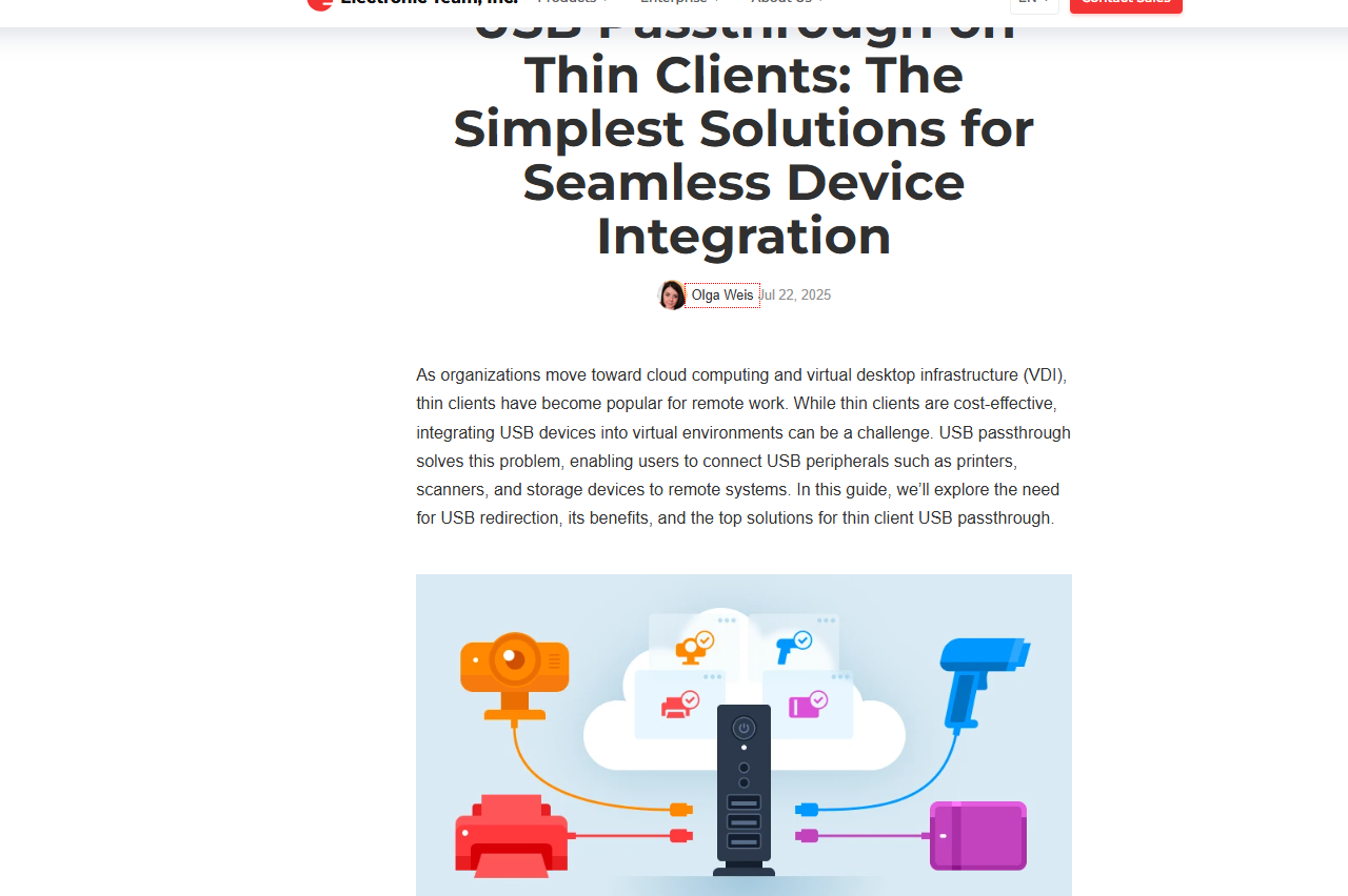

Pero no me malinterpretes, por mucho que recurra a USB Network Gate por costumbre, hay todo un universo de opciones. Si revisas esta guía de redirección USB en thin clients, te encontrarás con descripciones de software con rarezas, ventajas u costos ocultos. Te recomendaría encarecidamente revisar el resto antes de atarte a una sola opción. No existe una “solución única para todos” en el USB por red, créeme.

De todos modos, no siempre hace falta tirar más software a ver si pega. A veces es solo una configuración oculta o una “función” que olvidaste que existía, especialmente si TI tiene su propia salsa secreta. Si te apetece experimentar, te recomendaría desinstalar, reinstalar y luego revisar la documentación específica de tu thin client, pero si quieres ir al grano, sí, este análisis detallado del passthrough USB realmente cubre un montón de alternativas (además de las particularidades de cada plataforma de escritorio remoto).
