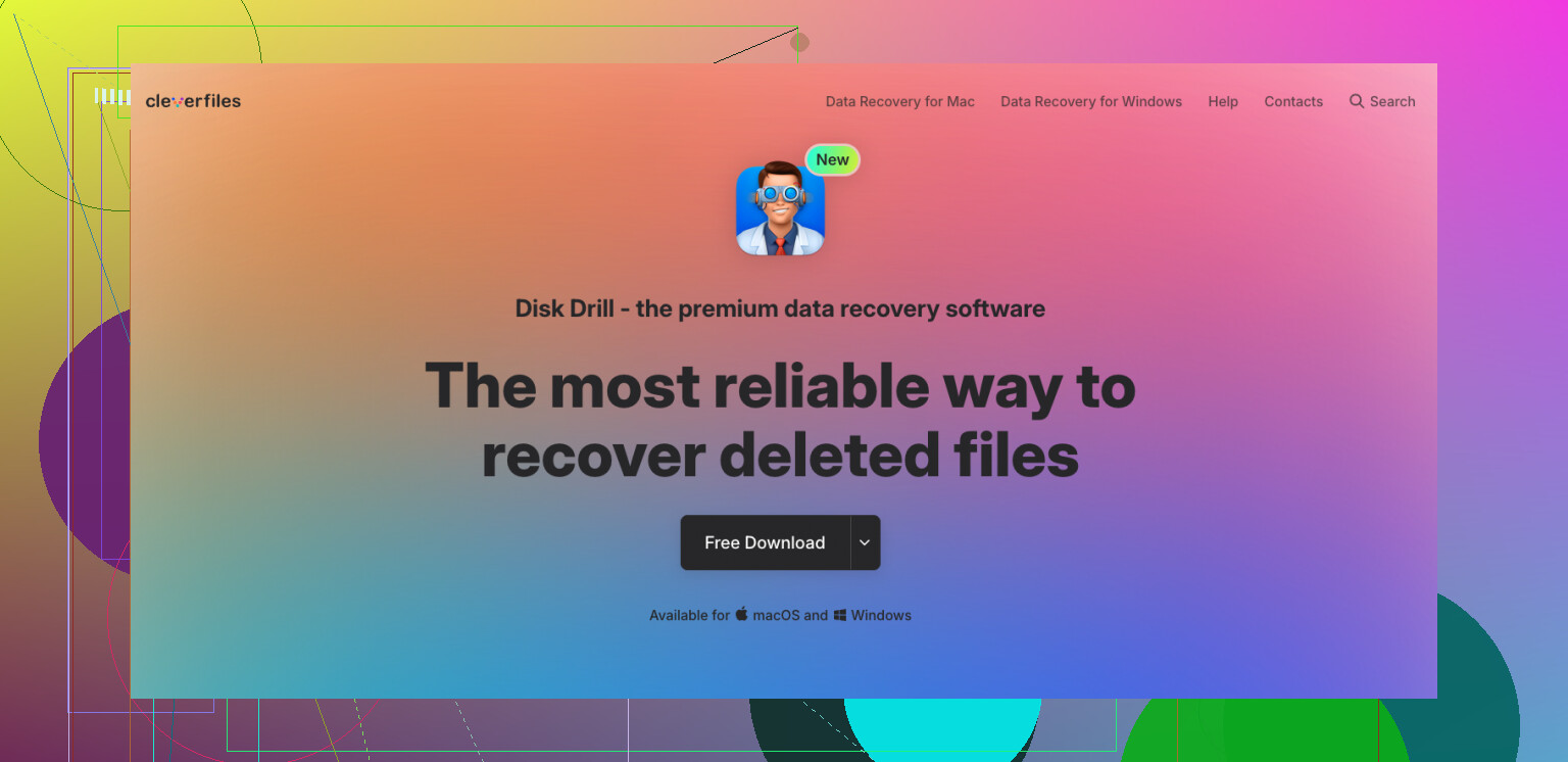

Wenn ich ganz von vorn anfangen würde, würde ich zuerst Disk Drill ausprobieren. Ich habe es bei der externen Festplatte eines Freundes nach einer misslungenen Formatierung benutzt, und es war einfacher zu handhaben als einige der älteren Tools. Es kommt mit gelöschten Dateien, formatierten Volumes, beschädigten Dateisystemen sowie externen HDDs oder SSDs zurecht. Die Vorschaufunktion hilft, weil du prüfen kannst, ob sich die Dateien noch öffnen lassen, bevor du sie wiederherstellst. Unter Windows bekommst du bis zu 100 MB kostenlos.
Der übliche Ablauf sieht so aus:
  1. Installiere Disk Drill auf einem anderen Laufwerk, nicht auf dem mit den fehlenden Dateien.
  2. Schließe das betroffene Laufwerk an.
  3. Öffne die App und wähle die richtige Festplatte aus.
  4. Klicke auf „Nach verlorenen Daten suchen“.
  5. Lass den Scan durchlaufen. Bei großen Laufwerken dauert das eine Weile.
  6. Nutze die Suche oder Filter, um die Liste einzugrenzen.
  7. Sieh dir zuerst ein paar Dateien in der Vorschau an. Das mache ich immer, spart Zeit.
  8. Wähle aus, was du wiederherstellen möchtest.
  9. Speichere die wiederhergestellten Dateien auf einem anderen Laufwerk.
Der letzte Schritt ist wichtiger, als die meisten denken. Wiederhergestellte Dateien zurück auf dieselbe Festplatte zu schreiben, ist genau der Weg, auf dem man andere Sachen überschreibt, die man vielleicht noch zurückholen könnte. Das habe ich vor Jahren auf die harte Tour gelernt. Kein Spaß.
