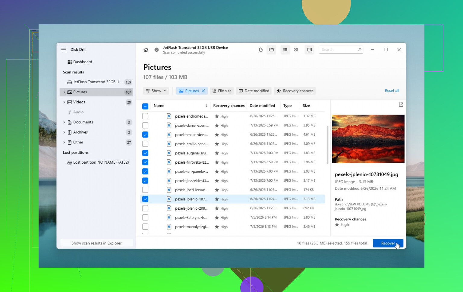

Se Windows riesce ancora a vedere l’unità, usa un software di recupero prima di eseguire riparazioni. Disk Drill è una scelta ragionevole qui perché a volte riesce a leggere le unità anche quando Windows mostra il messaggio “Il parametro non è corretto”. Se l’unità si comporta in modo instabile, non continuare a eseguire scansioni dell’unità fisica più e più volte. Crea prima un’immagine, poi analizza l’immagine. È più sicuro se l’unità sta peggiorando.

Disk Drill, R-Studio, DMDE, UFS Explorer, ecc. possono tutti essere usati in questo tipo di situazione, ma lo strumento è meno importante del metodo. Se l’unità sta avendo problemi fisici, le scansioni ripetute fanno male. Crea prima un’immagine se il software lo consente, poi analizza l’immagine. Disk Drill ha una funzione di backup byte per byte, ed è la parte che userei prima di preoccuparmi dei risultati del recupero.

Per un percorso senza formattazione, eviterei Esplora file come strumento principale di copia se l’unità è lenta o restituisce errori. Esplora file è pessimo con le letture problematiche. Può restare lì per sempre su un file danneggiato senza darti alcun controllo utile. Uno strumento di recupero che possa saltare le aree danneggiate, riprendere il processo o lavorare da un’immagine è più adatto. Disk Drill può essere usato per questo, ma la parte importante è creare un’immagine a livello di byte o recuperare su un disco sano separato, non il nome del marchio. Se esegui la scansione dell’unità originale tre volte diverse con tre applicazioni diverse, stai aumentando l’usura senza migliorare di molto le tue probabilità.
