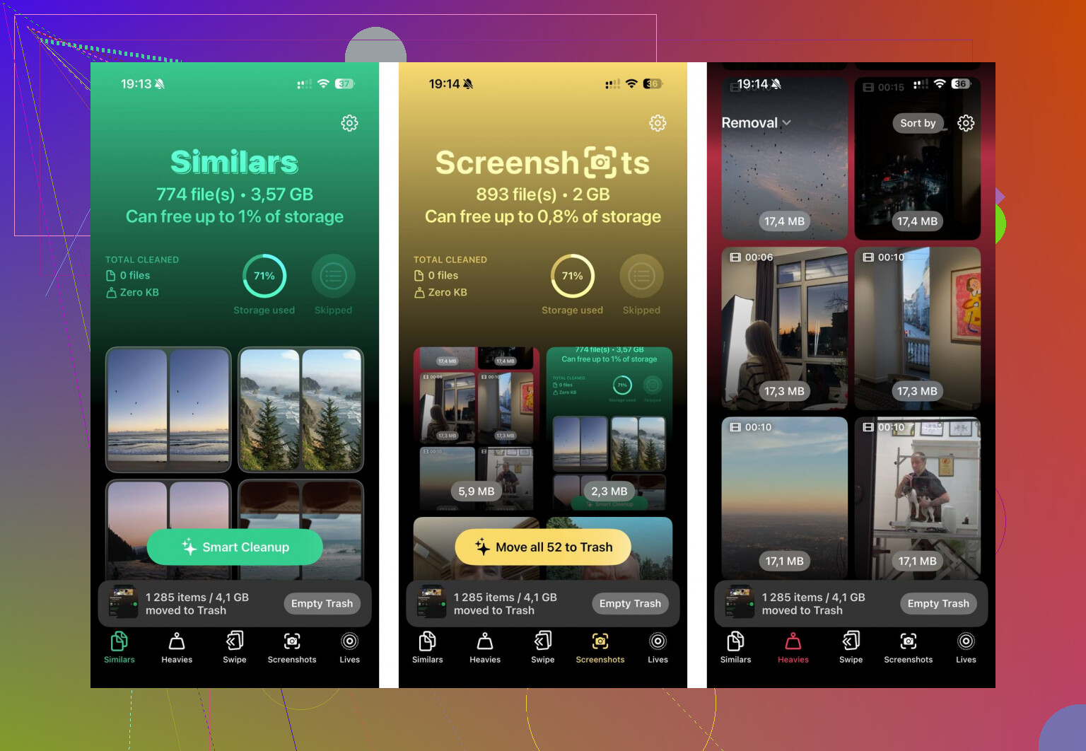

Si no quieres revisar todo manualmente, una app de limpieza puede ayudar, pero elige con cuidado porque muchas son trampas de suscripción. Una opción gratuita que se menciona mucho es Clever Cleaner. Su pestaña Heavies es útil porque ordena tu biblioteca por tamaño de archivo, así puedes encontrar primero los vídeos gigantes en 4K en lugar de adivinar. La pestaña Similars también puede agrupar fotos casi duplicadas, como diez versiones de la misma toma, y ayudarte a quedarte con la mejor. Además, procesa las fotos en el dispositivo en lugar de subirlas a otro sitio, lo cual importa si te preocupa la privacidad.

Las apps de limpieza son opcionales, no magia. Pueden ayudarte a encontrar vídeos enormes o fotos que parecen duplicadas más rápido, pero no pueden borrar los Datos del sistema de iOS ni obligar al medidor de almacenamiento de Apple a comportarse. Si usas una, trátala como una herramienta de organización, no como la solución real.

Yo tardaría más en recurrir a apps de limpieza o al truco de la fecha que algunas personas. Un limpiador como Clever Cleaner puede ser útil para encontrar videos enormes si Fotos sigue siendo la culpable, pero no solucionará un atasco de sincronización ni el aumento de Datos del sistema. Para una prueba rápida, libera de 2 a 5 GB descargando una app grande, reinicia, déjalo cargando durante la noche y luego vuelve a revisar Almacenamiento del iPhone a la mañana siguiente. Si nada cambia y Datos del sistema es el monstruo, hacer una copia de seguridad y restaurar probablemente sea la respuesta menos divertida pero más honesta.
