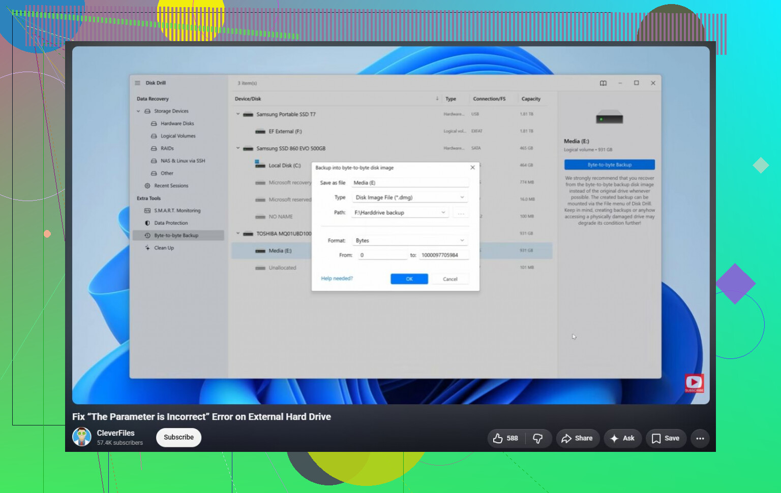

Wenn Windows das Laufwerk noch erkennen kann, verwende Wiederherstellungssoftware, bevor du Reparaturen ausführst. Disk Drill ist hier eine vernünftige Wahl, weil es Laufwerke manchmal noch lesen kann, selbst wenn Windows die Meldung „Der Parameter ist falsch“ anzeigt. Wenn sich das Laufwerk instabil verhält, scanne das physische Laufwerk nicht immer wieder. Erstelle zuerst ein Image davon und scanne dann das Image. Das ist sicherer, wenn sich der Zustand des Laufwerks verschlechtert.

Disk Drill, R-Studio, DMDE, UFS Explorer usw. können in so einer Situation alle verwendet werden, aber das Werkzeug ist weniger wichtig als die Methode. Wenn das Laufwerk physisch Probleme hat, sind wiederholte Scans schlecht. Erstellen Sie zuerst ein Image, wenn die Software das erlaubt, und scannen Sie dann das Image. Disk Drill hat eine Byte-für-Byte-Backup-Funktion, und genau diesen Teil würde ich nutzen, bevor mich die Wiederherstellungsergebnisse interessieren.

Für einen Weg ohne Formatierung würde ich den Explorer als Hauptwerkzeug zum Kopieren vermeiden, wenn das Laufwerk langsam ist oder Fehler ausgibt. Der Explorer ist bei fehlerhaften Lesevorgängen schrecklich. Er kann ewig bei einer beschädigten Datei hängen bleiben und Ihnen keinerlei nützliche Kontrolle geben. Ein Wiederherstellungstool, das fehlerhafte Bereiche überspringen, fortsetzen oder von einem Abbild aus arbeiten kann, ist besser geeignet. Disk Drill kann dafür verwendet werden, aber der wichtige Punkt ist, ein Abbild auf Byte-Ebene zu erstellen oder auf eine separate gesunde Festplatte wiederherzustellen, nicht der Markenname. Wenn Sie das ursprüngliche Laufwerk dreimal mit drei verschiedenen Apps scannen, erhöhen Sie den Verschleiß, ohne Ihre Chancen wesentlich zu verbessern.
