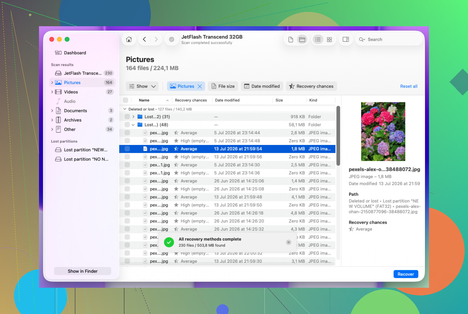

Jag använde Disk Drill för en gammal extern Mac-enhet efter att ha raderat många filer av misstag, och det återställde det mesta av det jag behövde. Processen var ganska enkel:
  1. Installera Disk Drill.
  2. Välj HFS/HFS+-enheten.

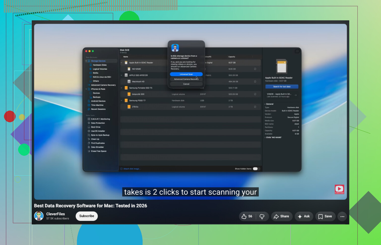

  3. Klicka på Sök efter förlorade data. För en extern enhet använde jag Universal Scan så att programmet kunde prova alla tillgängliga skanningsmetoder.
  4. Låt skanningen slutföras och öppna sedan Granska hittade objekt.
  5. Förhandsgranska filerna innan du återställer dem så att du vet att de faktiskt går att använda.
  6. Välj de filer du vill ha och klicka på Återställ.
  7. Spara de återställda filerna på en annan enhet, inte tillbaka på samma HFS-enhet.
Om enheten formaterades kan återställning fortfarande vara möjlig, särskilt om det bara var en snabbformatering. Det raderar vanligtvis filsystemsposterna mer än det faktiska filinnehållet direkt. Det viktiga är att varje bit ny data som skrivs till enheten kan minska dina chanser, så skanna den hellre förr än senare.
