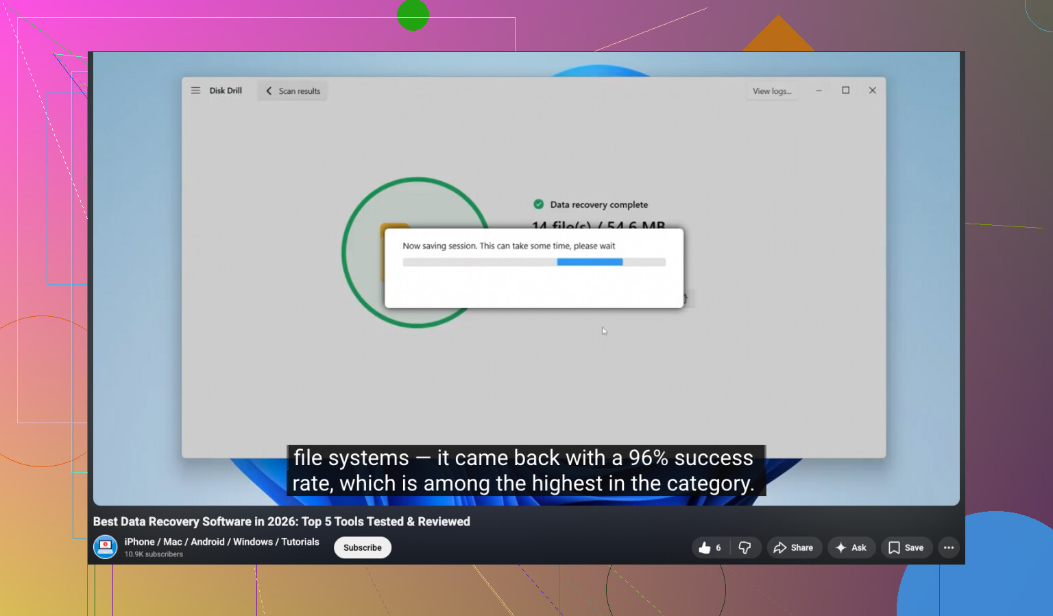

Si quieres una guía visual, esta guía en video de recuperación de datos USB para archivos desaparecidos es fácil de seguir.

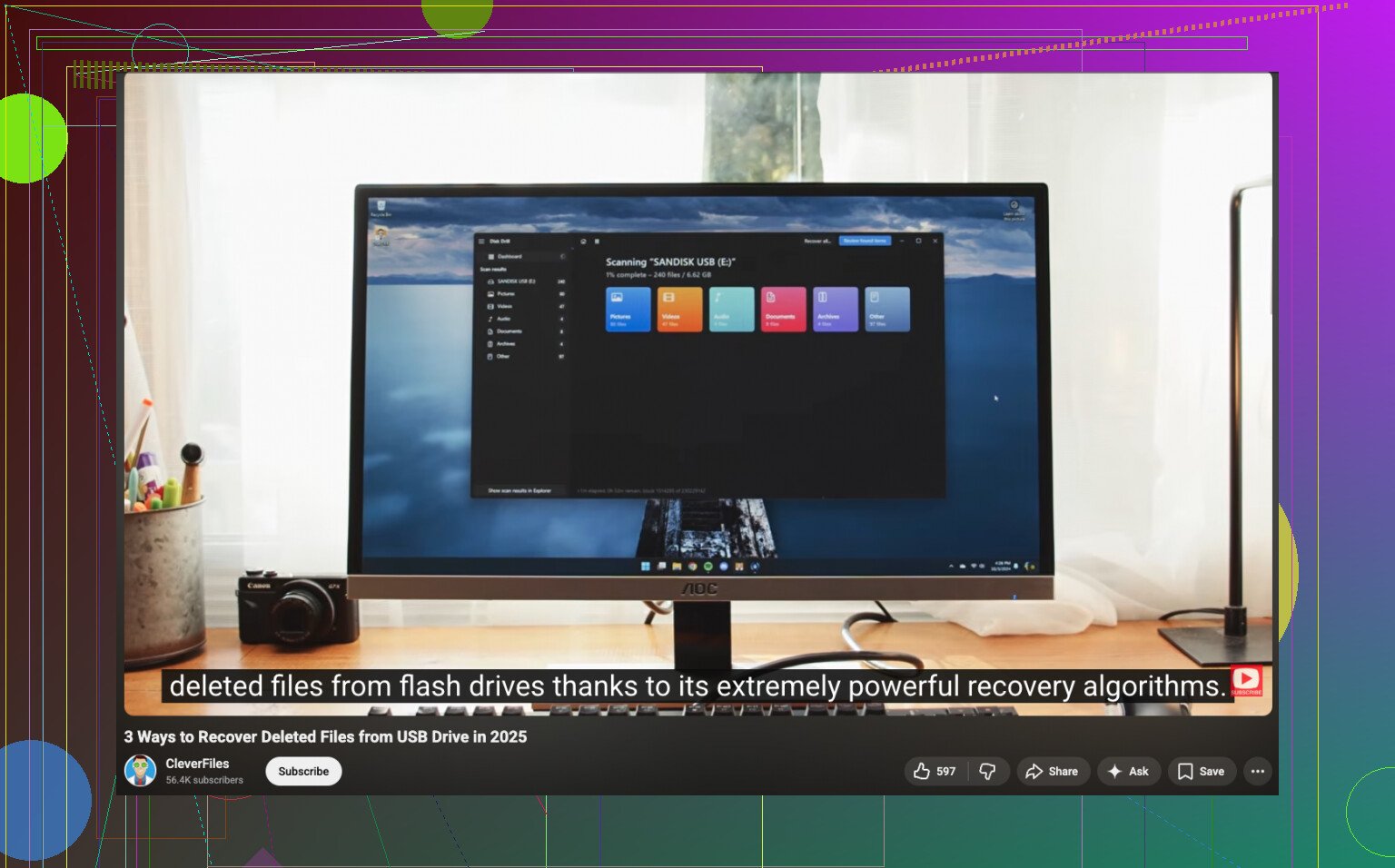

Si quieres una guía sencilla, este video paso a paso de recuperación de archivos USB probablemente sea más útil que consejos aleatorios de reparación.
