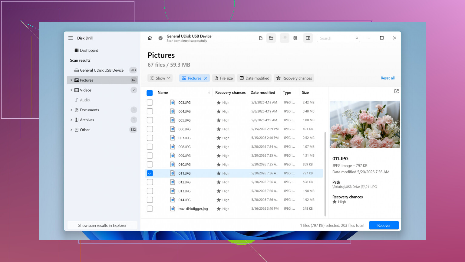

  1. Disk Drill
    C’est celui que je recommanderais en premier à la plupart des gens, surtout pour les photos et les vidéos. L’interface est facile à prendre en main, vous pouvez prévisualiser les fichiers avant de payer, et il prend en charge les formats RAW comme CR2, NEF et ARW. La partie que j’ai trouvée utile est Advanced Camera Recovery. Si vos séquences proviennent d’une GoPro, d’un drone DJI, d’un appareil photo hybride ou d’un équipement similaire, la vidéo fragmentée est souvent le problème auquel vous avez affaire. Cet outil fait un meilleur travail pour reconstruire ces clips en fichiers que vous pouvez ouvrir. Sous Windows, il offre aussi jusqu’à 100 Mo de récupération gratuite.

Si vous voulez d’abord quelque chose de plus facile à parcourir, Disk Drill vaut la peine d’être utilisé pour une analyse. Même si vous vous en tenez ensuite à des outils gratuits, son aperçu aide à confirmer que vos photos et vidéos sont toujours là. Pour beaucoup de gens, cela fait gagner du temps et évite la panique.

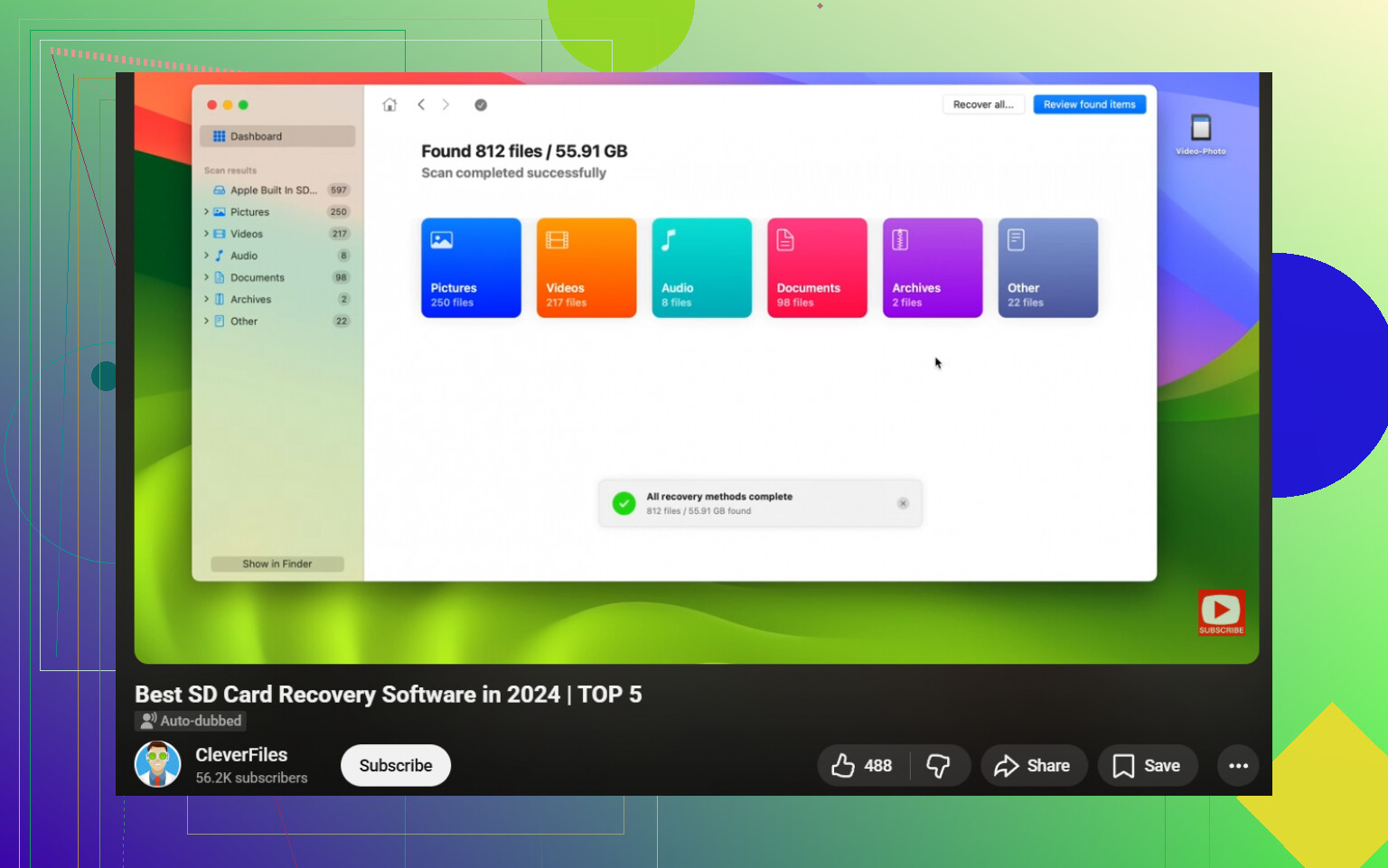

Si vous voulez un guide simple, ce meilleur guide vidéo sur les logiciels de récupération de carte SD pour photos et vidéos couvre les options courantes.

Disk Drill mérite aussi d’être mentionné parce que ses résultats d’analyse et ses aperçus sont plus faciles à trier que ceux de la plupart des outils, même si la limite de récupération gratuite sur Windows est faible. Pour la récupération de photos/vidéos depuis des cartes SD, ça compte beaucoup.

Je suis un peu plus proche de @yozora que de @nachtschatten concernant le fait d’éviter au début les solutions qui écrivent beaucoup sur le support, mais je pense aussi que les gens se tournent vers PhotoRec trop vite. C’est puissant, bien sûr, mais pour beaucoup de photos de famille, le chaos dans les noms de fichiers est brutal. @mikeappsreviewer a raison de dire que l’aperçu est important.
Disk Drill est correct dans ce cas.
Avantages :
  • aperçu facile
  • interface simple
  • utile pour vérifier si vos photos/vidéos sont réellement récupérables
  • meilleure expérience que les outils en ligne de commande
Inconvénients :
  • la récupération gratuite sous Windows est limitée
  • ce n’est pas vraiment gratuit et illimité
  • peut sembler excessif si le problème vient seulement de fichiers masqués ou d’un lecteur défaillant
Si l’objectif est uniquement le gratuit, PhotoRec est la vraie option sans paiement. Si vous voulez d’abord confirmer ce qui est présent, Disk Drill est utile même avec ses limites.
