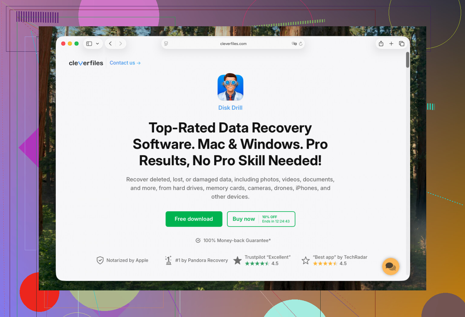

Se non c’è un backup, di solito è qui che si finisce. Per la maggior parte degli utenti Mac nel 2026, Disk Drill è quello che proverei per primo. Il motivo è semplice. Tiene il passo con le versioni recenti di macOS, incluso Tahoe, e funziona correttamente sui sistemi Apple Silicon da M1 in poi.
I Mac più recenti qui sono una seccatura. Tra tutto ciò che riguarda il T2 sui vecchi modelli Intel e la crittografia integrata sulle macchine Apple Silicon, molte vecchie app di recupero vanno in crisi. Questa fa un lavoro migliore nel comunicare con l’unità tramite la propria estensione. La configurazione è abbastanza semplice. Scegli l’unità, avvia la scansione, aspetta, poi controlla l’anteprima. L’anteprima è importante perché ti permette di vedere se il tuo file è lì prima di spendere soldi o perdere altro tempo.

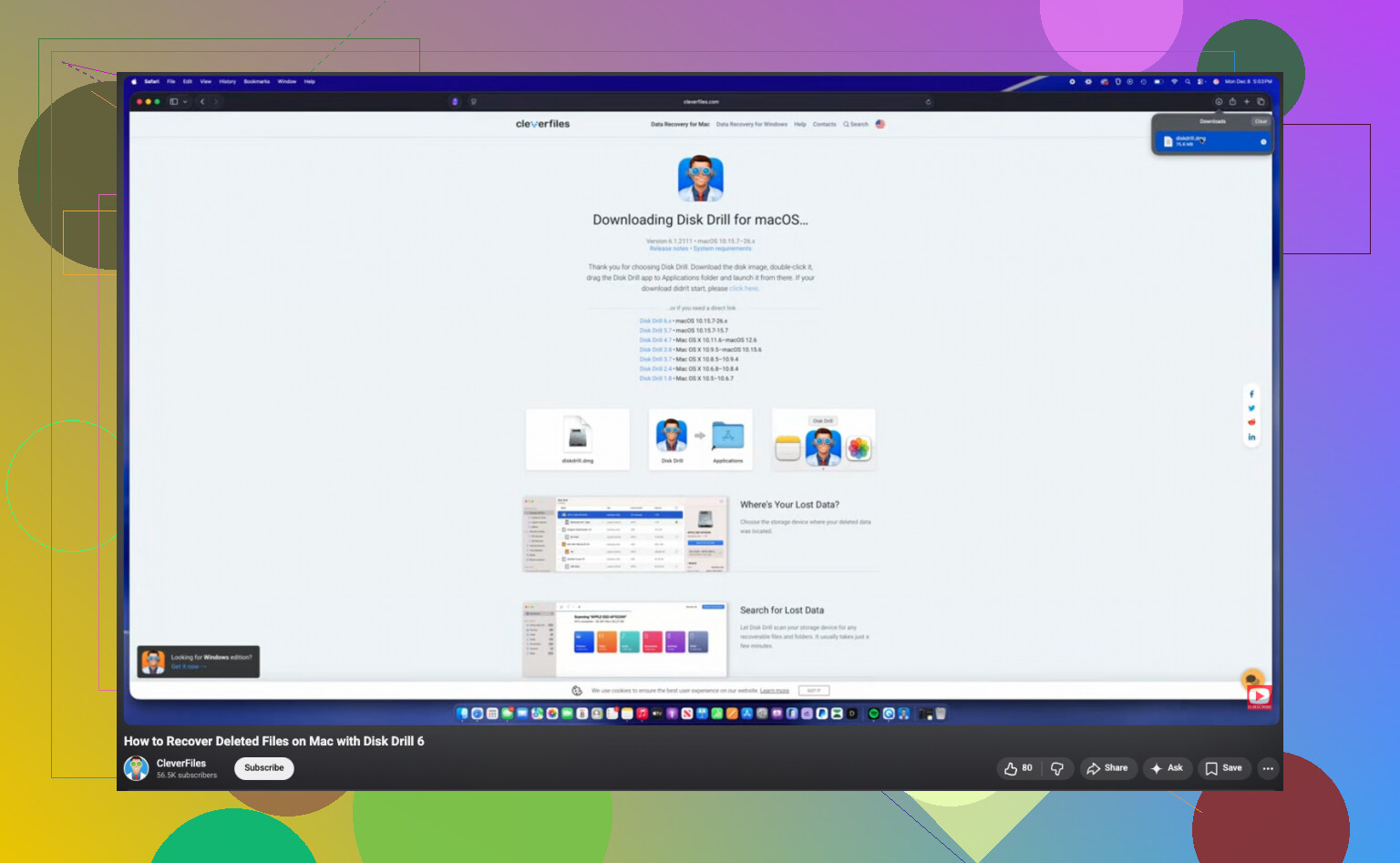

Se vuoi un video passo passo, questo aiuta:
Tutorial di recupero dati Mac per file eliminati su macOS
Versione breve. Controlla prima le cartelle di recupero delle app. Poi esegui la scansione con Disk Drill. Salva i file recuperati da qualche altra parte. Muoviti in fretta, perché il trim dell’SSD è brutale.
