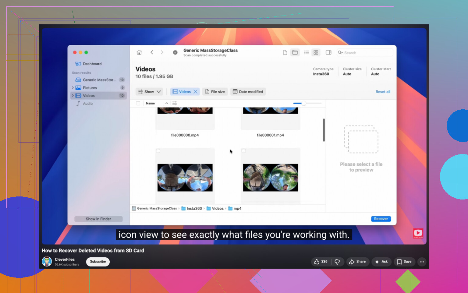

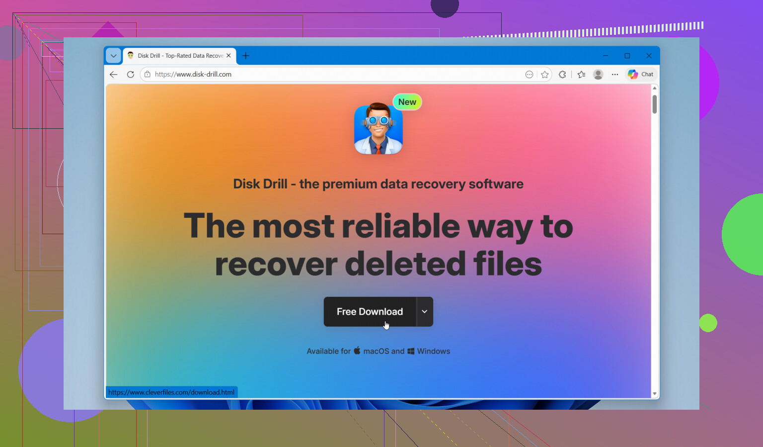

Se a filmagem não aparecer mais no cartão, eu tentaria o Disk Drill. Já usei com arquivos da GoPro antes, e ele se saiu melhor do que alguns outros que testei. A recuperação de arquivos da GoPro fica complicada porque a câmera geralmente grava o vídeo em partes espalhadas pelo cartão. Muitos aplicativos de recuperação encontram pedaços do arquivo e depois entregam algo corrompido que não abre. O Disk Drill funcionou melhor para mim com vídeos de câmera de ação, e a ferramenta de pré-visualização me ajudou a verificar se um clipe recuperado iria reproduzir antes de eu salvá-lo.

  4. No Windows, o Disk Drill oferece até 100 MB grátis para recuperação. É o suficiente para um teste rápido, para que você veja se a filmagem ausente pode ser recuperada antes de pagar.

Além disso, veja este guia de recuperação de vídeo de cartão SD da GoPro no YouTube. Curto e fácil de seguir.

Sobre o software, o Disk Drill é uma escolha razoável para recuperação de GoPro, especialmente quando você precisa visualizar arquivos MP4 encontrados e escanear uma imagem em vez do cartão original.
