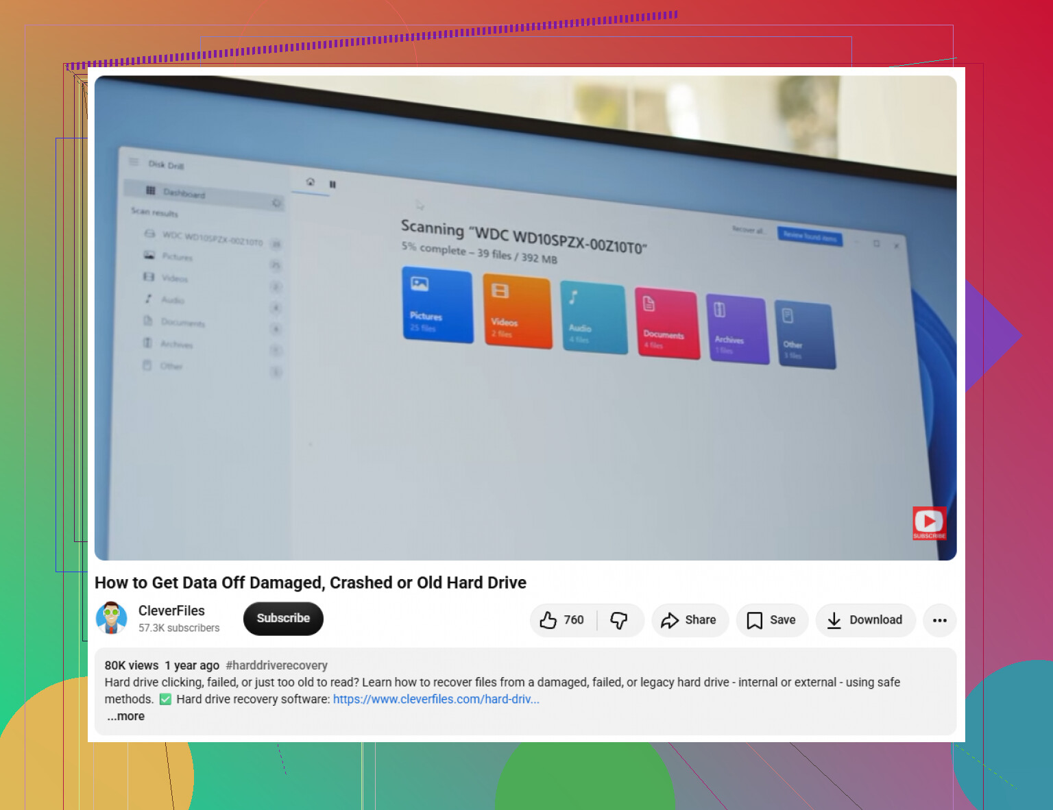

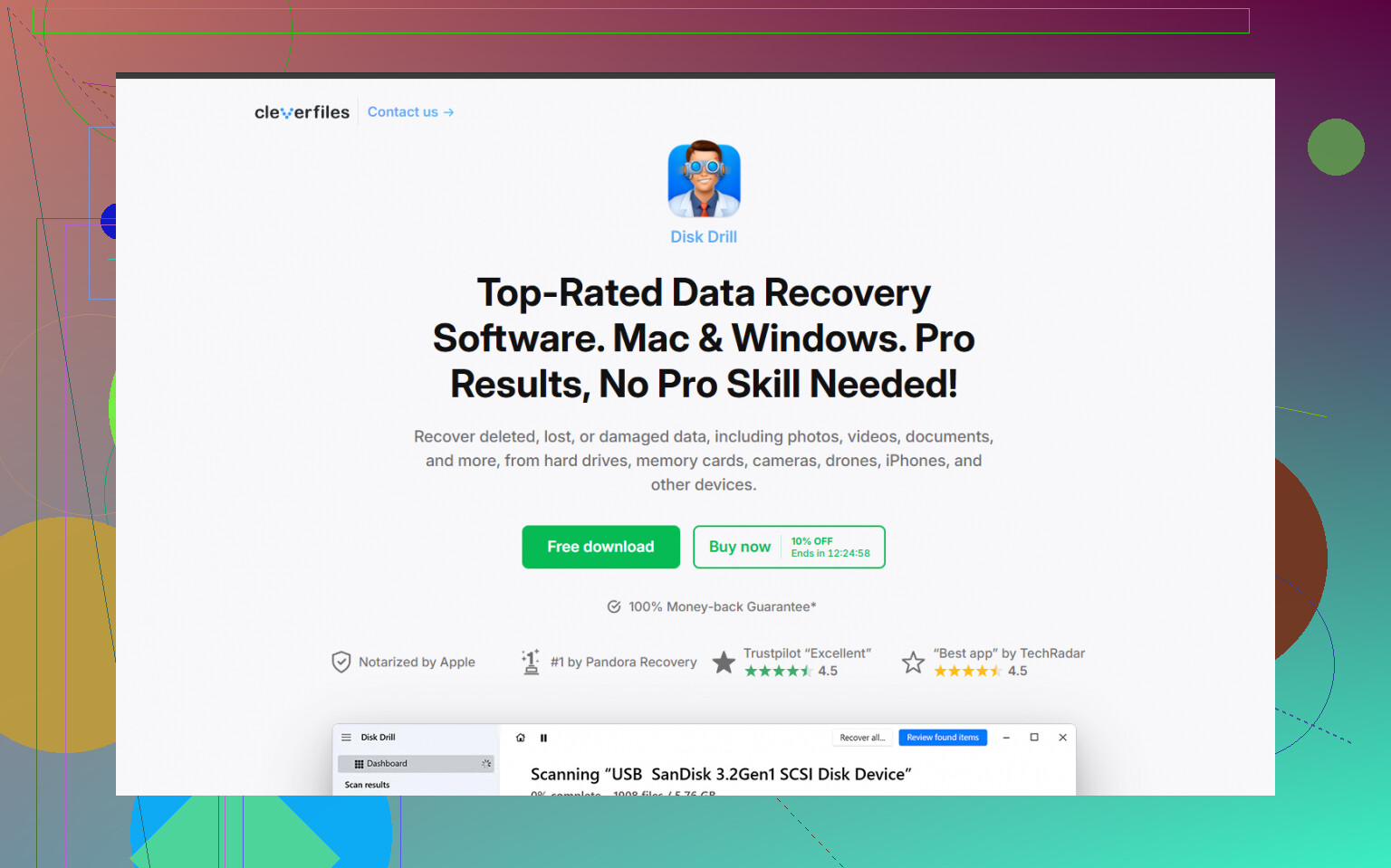

Per un tentativo di recupero fai da te, il software di recupero di solito è il passo successivo più sensato. Per le unità esterne Seagate, Disk Drill è un’opzione valida, soprattutto se l’unità è stata scollegata senza espulsione, viene rilevata in modo errato o presenta danni al file system.
Un modo più sicuro per farlo:
  • Installa il software di recupero sul disco interno del computer o su un’altra unità esterna. Non installarlo sull’unità Seagate da cui stai cercando di recuperare i dati.
  • Se l’unità sembra instabile, crea prima una copia di backup byte per byte. Disk Drill può creare un’immagine completa del disco, così puoi analizzare la copia invece di stressare l’unità originale.
  • Usa un cavo USB sicuramente funzionante e prova una porta USB diversa se l’unità non viene rilevata. I cavi difettosi sono più comuni di quanto si pensi con le unità portatili.
  • Analizza l’unità Seagate o l’immagine del disco alla ricerca di dati persi.
  • Visualizza in anteprima i file prima di recuperarli. Se una foto, un video o un documento si apre correttamente in anteprima, è un buon segno che il risultato del recupero sia utilizzabile.
  • Recupera i file su un’unità diversa. Non salvare mai i file recuperati sulla stessa unità Seagate durante il recupero.

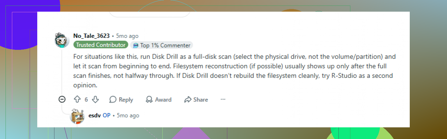

Se continua ad apparire come RAW o illeggibile ovunque, allora un software di recupero come Disk Drill ha senso, ma solo se il disco viene rilevato con la capacità corretta e rimane connesso. Se l’unità si collega e scollega continuamente, smetterei di inseguire soluzioni software perché scansioni lasciate a metà aggiungono solo ulteriore stress a un disco che sta cedendo. La regola noiosa qui resta comunque quella importante: recupera su un’unità diversa, poi prova o sostituisci il Seagate dopo che i dati sono al sicuro.
