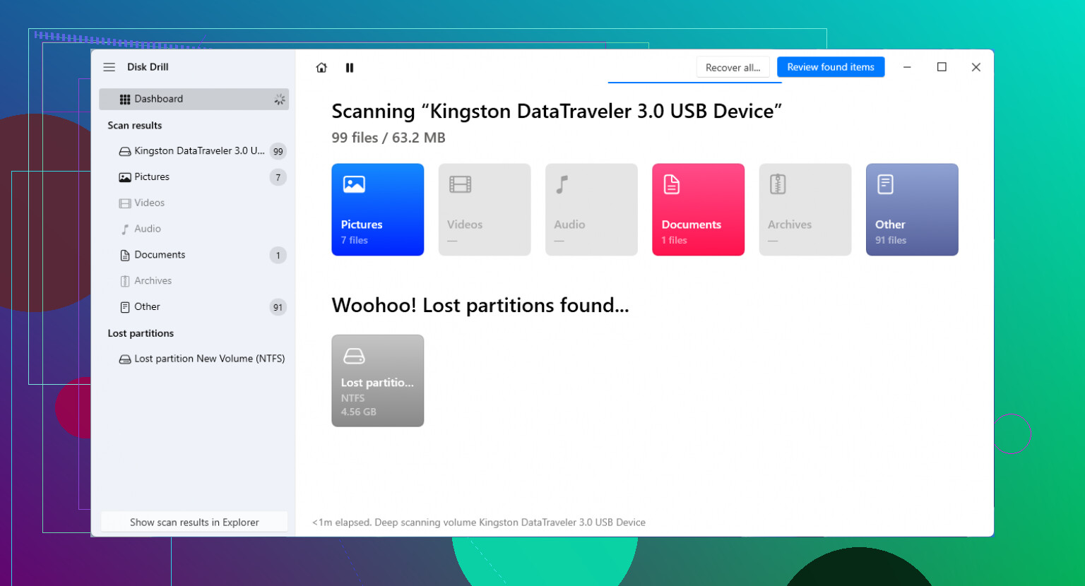

Ho avuto i risultati migliori con Disk Drill per questo tipo di situazione. È molto meno intimidatorio degli strumenti a riga di comando e può eseguire la scansione di partizioni perse, firme di file, intestazioni GPT e voci che Windows potrebbe non riconoscere più. Il grande vantaggio è che non ha bisogno di riscrivere la tabella delle partizioni danneggiata solo per mostrarti i file recuperabili.
Una volta terminata la scansione, se possibile visualizza in anteprima i dati importanti. Se le tue foto, i documenti o qualsiasi altra cosa sono visibili, recuperali su un’altra unità fisica. Non recuperare i file sul disco danneggiato.
