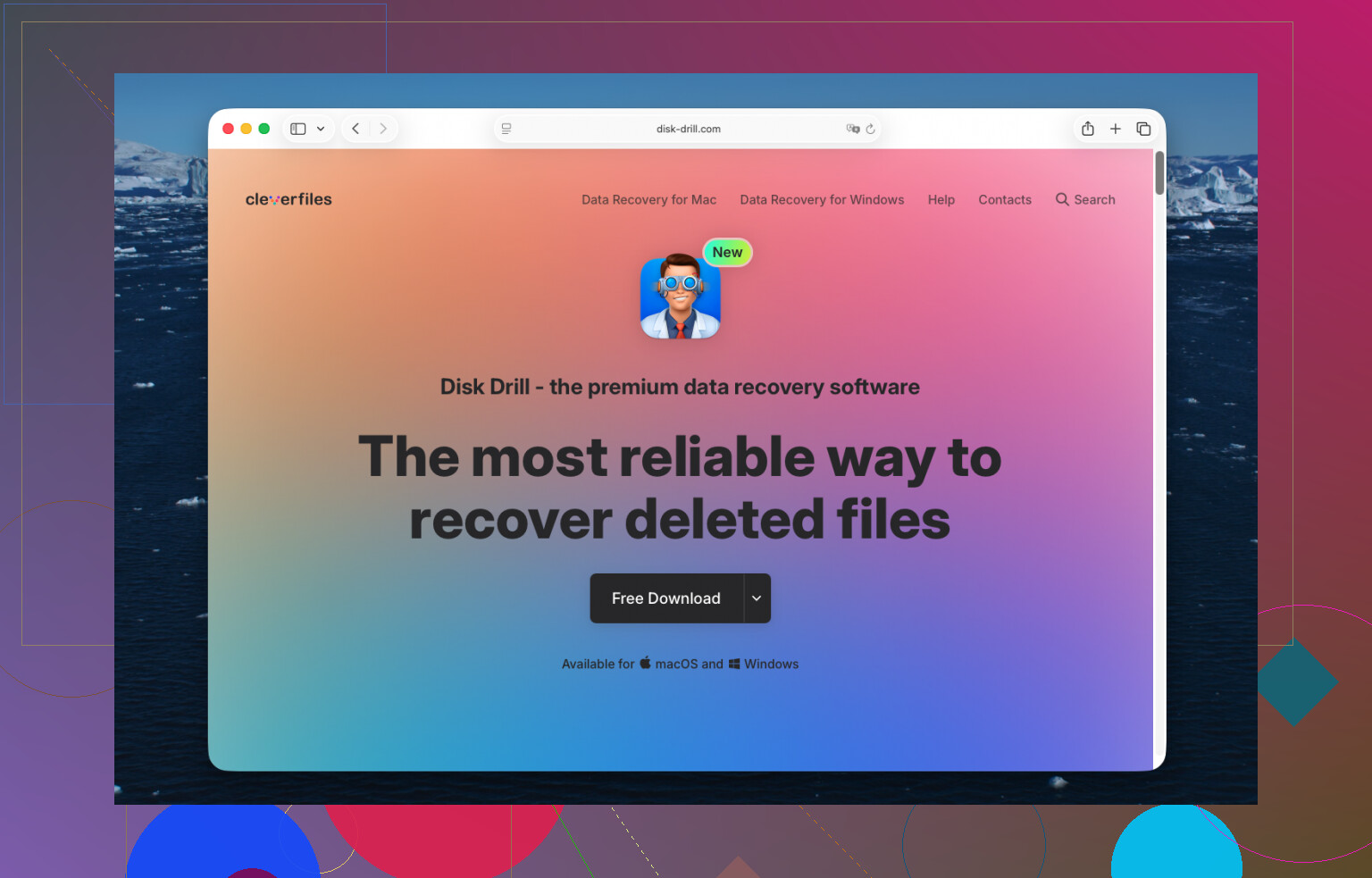

Ich war damals auch auf einem Mac, als ich damit zu tun hatte, und Disk Drill machte mir am wenigsten Ärger. Ich habe es ein paar Mal auf Kamerakarten verwendet, einmal war es ein einfaches versehentliches Löschen, ein anderes Mal nach einer Formatierung, und es hat mehr zurückgeholt, als ich erwartet hatte. Es liest die üblichen SD-Kartenformate wie FAT32 und exFAT, lässt dich Ergebnisse vor der Wiederherstellung in der Vorschau ansehen, und sein auf Kameras ausgerichteter Wiederherstellungsmodus hat mir einmal bei beschädigten Videoclips einer Actioncam geholfen.
Was ich zuerst tun würde
  1. Schließe die SD-Karte mit einem ordentlichen Kartenleser an. Ich hatte einmal schlechte Ergebnisse mit einem billigen Adapter, deshalb benutze ich so etwas nicht mehr.
  2. Installiere Disk Drill auf deinem Mac.
  3. Wähle die SD-Karte aus der Geräteliste aus.
  4. Starte zuerst den Standardscan, den Universal Scan.
  5. Wenn die fehlenden Daten Videos von einer Kamera, Drohne oder Dashcam sind, führe zusätzlich Advanced Camera Recovery aus.
  6. Öffne die Vorschauen, bevor du etwas wiederherstellst.
  7. Speichere die wiederhergestellten Dateien auf der internen Festplatte deines Macs oder auf einem anderen externen Laufwerk. Lege sie nicht wieder auf dieselbe SD-Karte zurück.
