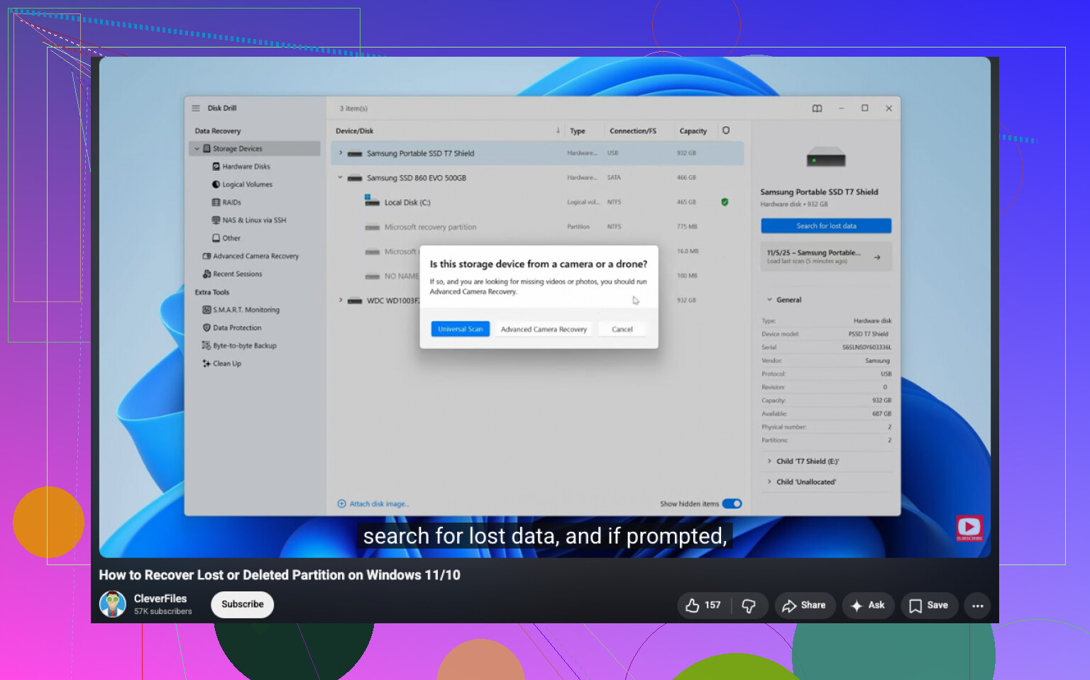

削除されたパーティションを復元するための手順ガイドが欲しいなら、この動画はまずまずの解説です:
削除されたパーティション復旧ガイドを見る
