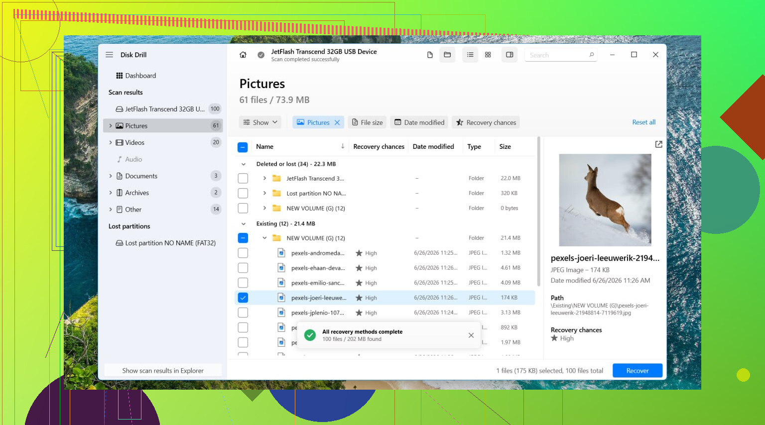

Jag skulle börja med Disk Drill. Jag har använt det på en RAW-volym tidigare, och det fungerade bättre än Windows verktyg eftersom det inte bara förlitade sig på det skadade filsystemet. Det skannade lagringen direkt och hittade filer även medan Windows fortsatte att visa formateringsuppmaningen.
  1. Installera Disk Drill på en annan enhet. Inte den skadade. Bortsett från skrivfelet i originalsteget, gör inte en IInstall på RAW-disken och tro att det räcker.
  2. Öppna det och välj sedan den påverkade disken eller RAW-partitionen.
  3. Klicka på Sök efter förlorad data. Om det är en extern enhet kan appen fråga efter en skanningstyp. Jag skulle välja Universell skanning nästan varje gång. För material från en kamera eller drönare brukar Avancerad kameraåterställning fungera bättre.
  4. Låt skanningen slutföras. Avbryt den inte i förtid om inte enheten kopplas från.
  5. Öppna Granska hittade objekt.
  6. Förhandsgranska några filer. Jag testar alltid några foton, dokument eller videor innan jag återställer allt.
  7. Välj det du behöver och klicka sedan på Återställ.
  8. Spara de återställda filerna på en annan disk. Inte tillbaka på RAW-partitionen. Aldrig.

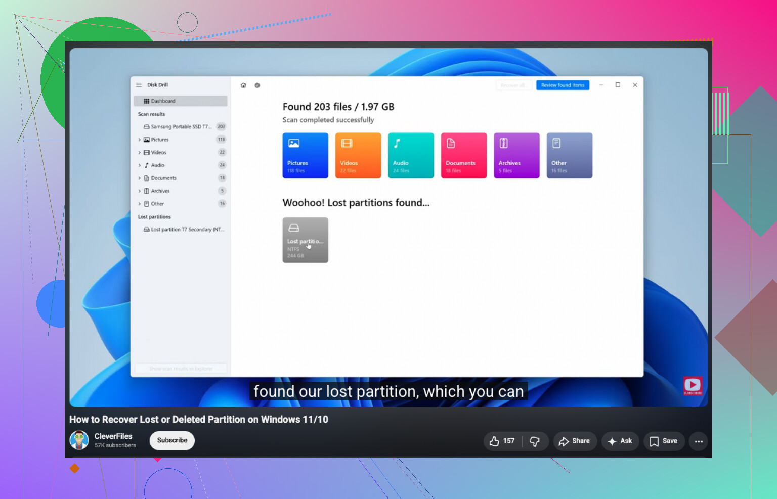

Om Disk Drill: bra val för återställning av RAW-partitioner om målet är att få tillbaka filer med förhandsvisningar och mindre manuellt arbete.
Fördelar
  • lätt att använda
  • bra stöd för förhandsvisning
  • ganska bra på att hämta filer från skadade/RAW-volymer
Nackdelar
  • djupa skanningar kan ta en evighet
  • mindre kirurgiskt än proffsverktyg som R-Studio
  • återställning av enorma datamängder kan bli rörig om metadata är skadade
