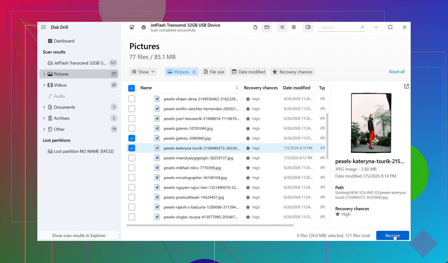

Ich habe mit Disk Drill ganz ordentliche Ergebnisse erzielt. Es ist eines der einfacheren Programme, wenn Sie das noch nie gemacht haben. Ich würde den USB-Stick auswählen, Universal Scan ausführen und dann warten. Bei formatierten Laufwerken ist dieser Scanmodus meist der sinnvollste. Nach Abschluss sehen Sie sich die Ergebnisse an. Die Dateien werden nach Typ gruppiert, was hilft, wenn Dateinamen verschwunden sind, und die Vorschaufunktion spart Zeit. Wenn sich ein Foto in der Vorschau öffnen lässt oder ein Dokument dort geladen wird, werte ich das normalerweise als gutes Zeichen dafür, dass die Datei noch brauchbar ist.

Wenn der Scan Ihre Dateien anzeigt, aber die Namen fehlen oder durcheinander sind, messen Sie dem nicht zu viel Bedeutung bei. Das habe ich nach einer Formatierung oft gesehen. Das Sortieren nach Typ, Größe oder Änderungsdatum bringt Sie meist schneller durch das Chaos, als sich auf Ordnernamen zu verlassen.
