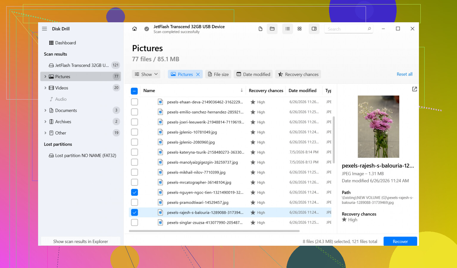

Voor herstelsoftware heb ik Disk Drill gebruikt. Dat werkte voor mij nadat een externe schijf bijna niets meer liet zien, terwijl de gebruikte ruimte nog steeds in de honderden GB zat. Het haalde de verdwenen mappen zonder veel gedoe terug.
Dit is de volgorde die ik zou gebruiken:
  1. Installeer Disk Drill op je interne schijf, of op een andere gezonde schijf. Installeer het niet op de externe schijf met de ontbrekende bestanden.
  2. Sluit de externe schijf aan en open Disk Drill.

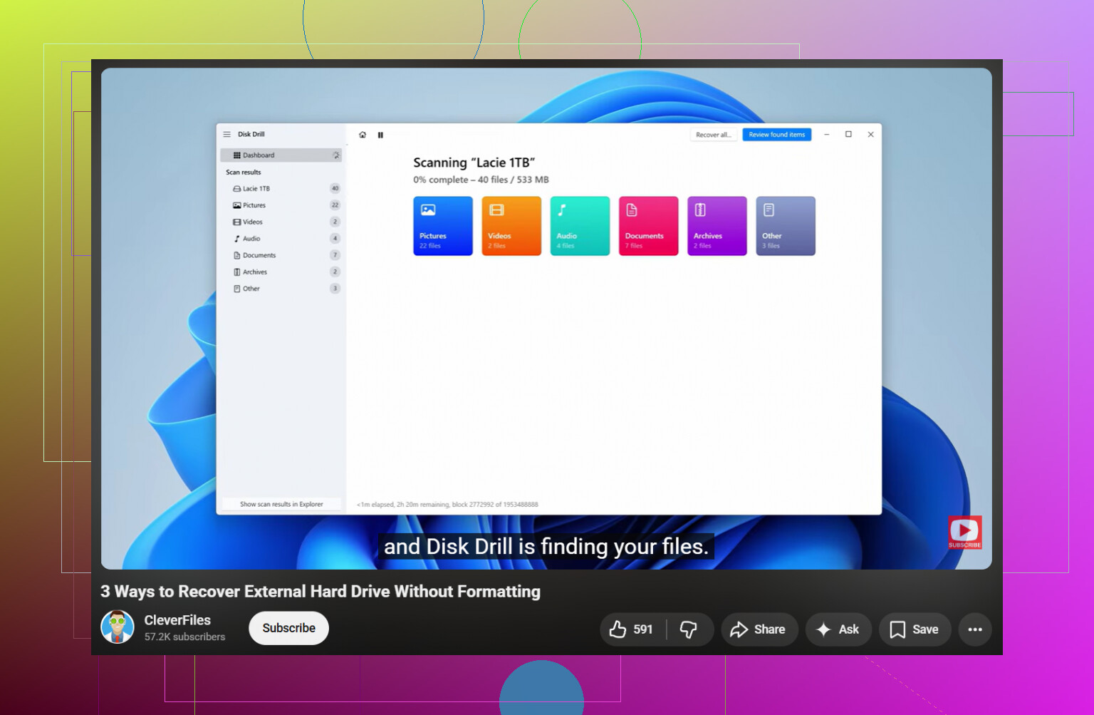

  3. Kies de probleemschijf en klik op Zoeken naar verloren gegevens.
  4. Laat de scan volledig afronden. Breek hem niet voortijdig af. Bekijk daarna de resultaten, of filter op type als je alleen foto’s, video’s, documenten en dat soort dingen wilt.
  5. Bekijk eerst een paar bestanden in de voorbeeldweergave. Dat doe ik altijd zodat ik geen kapotte rommel herstel.
  6. Selecteer wat je wilt en klik op Herstellen.
  7. Sla alles op een andere schijf op. Niet terug op dezelfde externe schijf. Nooit.
Nadat je belangrijke bestanden ergens anders veilig staan, kun je je pas met de oorspronkelijke schijf bezighouden.

Als de schijf normaal wordt gekoppeld, scan deze dan met Disk Drill en herstel naar een andere schijf. Bekijk eerst voorbeelden van bestanden. Foto’s en video’s zijn een goede test. Als de voorbeelden werken, zijn je kansen redelijk.
