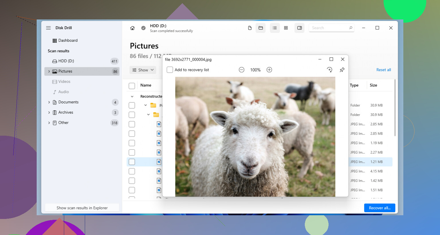

Als het systeem de schijf nog steeds detecteert, zou ik herstelsoftware gebruiken voordat ik willekeurige reparaties probeer. Van de programma's die ik heb gebruikt, is Disk Drill de makkelijkste keuze geweest voor dit soort WD-externe schijven.
Waarom deze? Het leest de bestandssystemen waarmee deze schijven meestal verschijnen, NTFS, FAT32 en exFAT, en het doet het goed genoeg wanneer de schijf zichtbaar is maar de bestanden niet.
Als de Passport traag aanvoelt, halverwege een scan de verbinding verbreekt of je pc laat vastlopen, belast de schijf dan niet urenlang. Gebruik eerst de optie Byte-to-byte Backup in Disk Drill. Maak een image van de schijf, sector voor sector, en scan daarna de image in plaats van de hardware. Ik ben dit gaan doen nadat een zwakke schijf halverwege een scan uitviel. Het heeft me later bij een andere klus gered. Minder stress voor de schijf, minder spijt.

Bij een onbedoelde formattering is bestandsherstel eerst logischer. Disk Drill is een goede keuze voor gegevensherstel van een WD Passport omdat het goed omgaat met exFAT en NTFS, en scans van geformatteerde schijven zijn een van de gevallen waarin het meestal goed presteert. Bekijk een voorbeeld van je foto’s vóór herstel. Herstel naar een andere schijf, niet terug naar de Passport. Dat is erg belangrijk.

Ik ben het lichtjes oneens met de gebruikelijke mentaliteit van “probeer eerst elke gratis tool”. Soms betekent dat gewoon meerdere diepe scans op een overbelaste Passport totdat die trager en vreemder wordt. Kies één degelijke tool, herstel wat belangrijk is, klaar. Voor herstel van een geformatteerde WD My Passport is Disk Drill een van de praktischere keuzes, omdat je de resultaten gemakkelijk kunt sorteren en bestanden kunt bekijken voordat je ze terugzet. Dat is belangrijker dan mensen denken.
